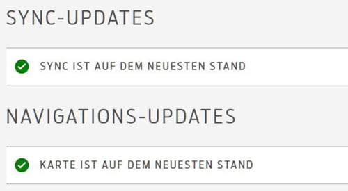

Hallo Leute.
Ich bin neu in der Community.
Seit ich meinen Focus Titanium, BJ. 2022, 150 PS Autom., erhalten habe, gibt es Probleme mit dem Kartenupdate.
Lt. Ford soll das Update (ca. 25 GB) etwas mehr als eine Stunde dauern.
Beim letzten Update bin ich ca. 4,5 Stunden mit dem Auto gefahren und das Update war noch immer nicht komplett installiert.
Was kann ich dagegen tun bzw. welche Möglichkeiten habe ich?

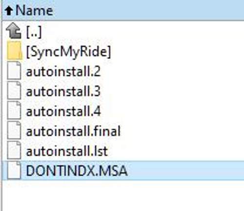

Bild vom Rootverzeichnis des Sticks habe ich angehängt....des SyncMyRide Verzeichnis unangetastet lassen.
Die Autoninstall.2 .3 .4 dann jeweils in .lst umbenennen, nach jedem Durchgang.
also wenn das erste Update durch ist, autoInstall.2 in AutoInstall.lst umbenenne und updaten....usw.
NR 1:
; SYNC3 Consumer Application Upgrade - Release 3.4.22200 - Only for Nav/EU assemblies.
[SYNCGen3.0_3.4.22200]
Item1 = 4U5T-14G422-BAH
Open1 = SyncMyRide\4U5T-14G422-BAH.tar.gz
; Item2 = 4U5T-14G422-BBH
; Open2 = SyncMyRide\4U5T-14G422-BBH.tar.gz
; Item3 = 4U5T-14G422-BCH
; Open3 = SyncMyRide\4U5T-14G422-BCH.tar.gz
; Item4 = 4U5T-14G422-BDH
; Open4 = SyncMyRide\4U5T-14G422-BDH.tar.gz
Options = AutoInstall
; Options = Delay,Include,Transaction
; [SYNCGen3.0_ALL]
; Item1 = GB5T-14G386-AD
; Open1 = SyncMyRide\GB5T-14G386-AD.tar.gz
; Item2 = LU5T-14G386-CA
Item1 = 4U5T-14G422-BCH
Open1 = SyncMyRide\4U5T-14G422-BCH.tar.gz
; [SYNCGen3.0_ALL]
; Open2 = SyncMyRide\LU5T-14G386-CA.tar.gz
Nr4:
; Item1 = 4U5T-14G422-BAH
; Open1 = SyncMyRide\4U5T-14G422-BAH.tar.gz
Item1 = 4U5T-14G422-BDH
Open1 = SyncMyRide\4U5T-14G422-BDH.tar.gz
; [SYNCGen3.0_ALL]
Nr5...finale die XML Log erzeugen:
; [SYNCGen3.0_3.4.22200]
; Options = AutoInstall
[SYNCGen3.0_ALL]
Gruß Jürgen

Alle vier gesplittet durchinstalliert...hier noch mal die Zeiten:
Item1 = 4U5T-14G422-BAH = 2.36GB --> Dauer 22Min
Item2 = 4U5T-14G422-BBH = 2.25GB --> Dauer 20Min
Item3 = 4U5T-14G422-BCH = 1.70GB --> Dauer 15Min
Item4 = 4U5T-14G422-BDH = 2.05GB --> Dauer 19Min
Log erstellt und hochgeladen....und sofort ist die Website umgesprungen...siehe Bild...es geschehen noch Zeichen und Wunder.....jetzt eben auf die F12 warten :)
