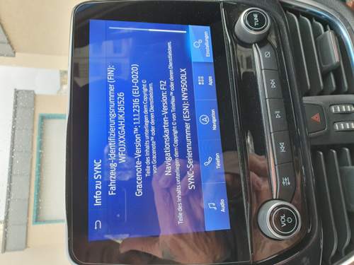

Edit: Ich glaube es nicht, aber als ich eben mal die Info zum Sync aufgerufen habe stand da tatsächlich Map F12!!
Ob das jetzt mit Fehlern behaftet ist weiß ich nicht.

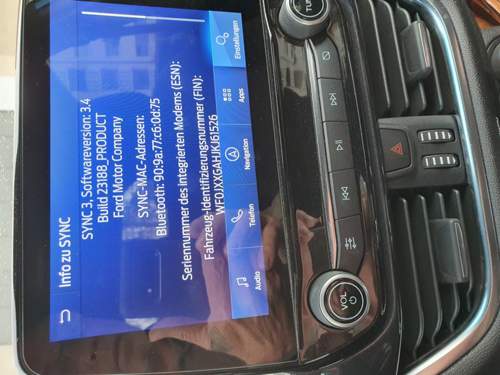

Hallo..habe das Update 23188 gemacht.. Protokolldatei zum hochladen ist auch aufm Stick..dann kam diese Meldung..siehe Foto.. hatte das auch schonmal jemand?
Hab ich so noch nie gesehen. Mußt halt immer mal probieren. Vllt liegt es mal wieder an Ford selbst. Zur Not die Hotline nutzen, auch wenn's schwer fällt.....
Ansonsten evtl. die xml Datei neuerstellen lassen. Da gab es immer eine Datei, welche man auf den Stick packt. Die wird aber irgendwie nicht mehr angeboten.
Alternativ soll wohl helfen, das Fahrzeug über Wlan nach Updates suchen zu lassen. Das musste ich bislang aber nicht machen.
@Mk4ccface: "Interrogator_AD" nennt sich das XML-Tool. Das habe ich auf Platte liegen, weiß aber nicht wie ich es per PN an dich einsetzen kann.
Update lässt sich über Hotspot nicht bestätigen...wie bei Version 22200 auch... Auf Website erscheint immer noch die Vorgänger Version.. und eine neue XML hochladen geht auch nicht...steht nur dieser Text da ,und man kann selber nix mehr machen.. muss also warten bis sich bei Ford was tut...
