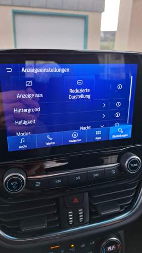

ich bekomme meinen "neuen" Gebrauchten wahrscheinlich erst am Freitag, aber ich würde vorher gerne wissen, wie ich auf den dunklen Modus umstellen kann.
Einstellungen/Anzeigeeinstellungen/Hintergrund/Nachtmodus.
Nachtmodus
