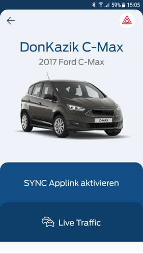

Hallo, bei meinem C-Max sehe ich den Tankinhalt nicht. Jemand eine Idee warum das so ist?
@DonKazik schrieb am 25. April 2017 um 15:06:52 Uhr:
FordPass und Sync3 sind ein Zickenverein – iPhone7, ios10.3
Workaround der bei mir meistens funktioniert, nicht immer, nur Ford weiß warum…
1. FordPass am Handy abschießen, komplett beenden
2. Motor starten, Sync3 komplett booten lassen
3. FordPass am Handy starten, keinen Pin in der App eingeben falls schon einmal eine Verbindung mit Sync3 bestanden hat.
4. iPhone via Kabel verbinden
4a. darauf achten ob Info „USB-Verbindung …wurde hergestellt“ am oberen Bildschirmrand erscheint,
4b. wenn nicht (meistens), dann USB Verbindung nochmals trennen und wiederherstellen.
5. Auf Mobile Apps in Sync3 wechseln, wenn hier blaues FordPass Symbol erscheint stehen die Chancen gut, dass es funktionieren könnte.
6. FordPass in Sync3 starten, jetzt sollte am iPhone Sperrbildschirm erscheinen, „FordPass“ ist während der Verbindung gesperrt…“
7. Wenn jetzt innerhalb der mobile FordPass App auch noch die Menüpunkte „Mehr“ und „Fahrzeugbenachrichtigungen“ erscheint, dann ist die Wahrscheinlichkeit hoch, dass Fahrzeugdaten wie „Tankinhalt“ und „km“ übertragen werden.
8. Wenn diese Menüpunkte nicht erscheinen, dann funktioniert u.U. Live-Traffic, aber es werden keine Fahrzeugdaten an die App übertragen.
9. Die sicherste Methode beim Aussteigen ist, FordPass aus Sync3 heraus zu beenden, die Wiederherstellung der Verbindung ist nämlich auch ein Glücksspiel.
Wünsche viel Erfolg!
