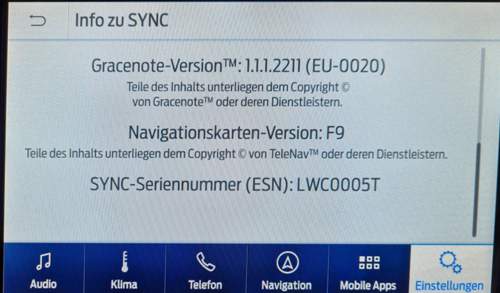

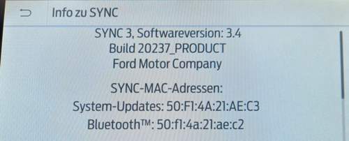

Sync 3.4.20237_F9Karten
Sync 3.4.20237
Habe es ja schonmal gemacht vor ein paar Wochen. Sollte in diesem Thema ein paar Seiten vorher stehen.
Es mehren sich auch Meldungen wonach bei dieser Version ab und an das GPS spinnt..
Schauen wir. Am Freitag steht eine längere Fahrt an. Ich werde dann das Navi testen.
Habt ihr die 20237 FW vom Fordserver?

Alle Versionen stammen von den Fordservern, es gibt da keine anderen Versionen. Getrickst wird lediglich damit, dass auch Sync die offiziell keine 3.4 bekommen eben dann inoffiziell doch damit beglückt werden.
Ich glaube noch immer, dass Ford absichtlich diese Fehler in die inoffiziellen Versionen implementiert, damit Nutzer von der Installation abgehalten werden.
