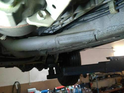

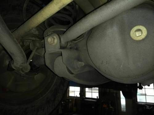

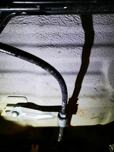

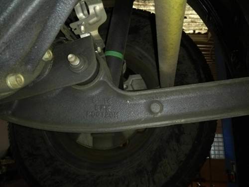

Es wurde hier schon viel über Qualität und Nutzen der (nun nicht mehr) werkseitigen Versiegelung geschrieben. In irgendeinem Beitrag, den ich nicht wiederfinde, gibt es ein Video von einem Jimny GJ, der schon "aufblüht".
Ich habe hier mal ein paar Bilder eines 2 Jahre alten GJ (25.000 km) mit der (sichtbar glänzenden) Versiegelung.
Und wie man sehen kann, ist der noch absolut rostfrei und bestens in Schuss.
Schade, dass Suzuki meint, diese sinnvolle Schutzmaßnahme einsparen zu können. Ich kann jedem nur empfehlen, den Unterboden an den neuralgischen Stellen zu konservieren!
