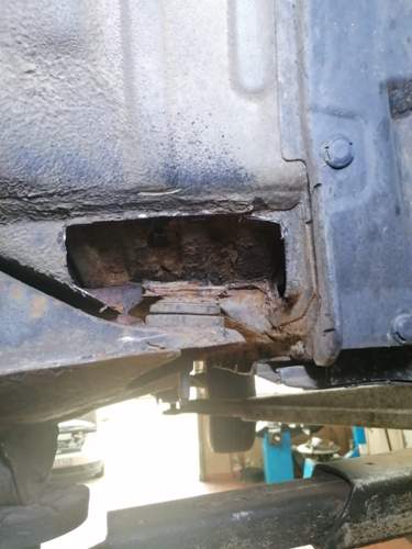

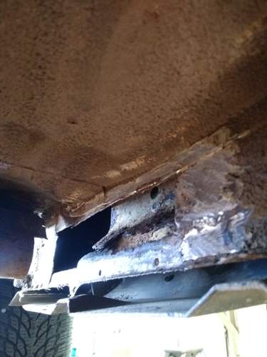

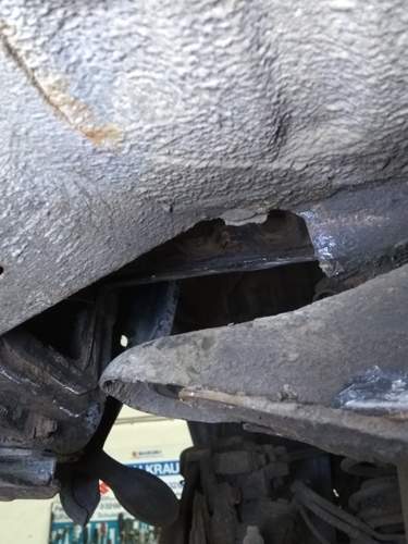

Ich bin mal gespannt, ob Suzuki beim GJ/HJ tatsächlich den Rostschutz verbessert hat!
Hatte letzte Woche einen 2012er (!!!) Jimnny, der wegen durchgerostetem Rahmen die HU nicht bestanden hat, und muss aktuell mal wieder einem noch etwas älteren Jimny (2006er) zur Plakette verhelfen. Die Dinger rosten ja genau so übel wie damals die SJ/Samurai. Nein, eigentlich noch schlimmer, da beim SJ wenigstens die Leiterrahmen standfest waren.
Wer schlau ist verpasst seiner "Wertanlage" (GJ/HJ) an den vom FJ bekannten Stellen (Rahmen, Schweller und vor allem die Aufnahmen vom Rahmen zur Karosserie) eine vernünftige zusätzliche Hohlraumkonservierung. Vielleicht lässt sich so (mit relativ geringem Aufwand) Schlimmeres verhindern.
Rost-1
Rost-2
Rost-3
