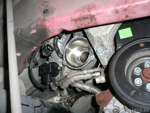

Also dass meins kaputt ist davon bin ich überzeugt denn das Geräusch wenn ich vom Gas gehe kann nicht normal sein. Aber: war heute mal unter dem Auto und wollte das Teil ausbauen, frage mich nur wie das gehen soll wenn man nicht extrem zierliche Frauenhände hat???? Oder muss man vorher noch was abbauen um ran zu kommen?? vor allem die obere der 3 Inbusschrauben, naja war mir zu blöd. Wäre aber cool gewesen wenns mas selber machen könnte.

Kann man das Suv selber austauschen? Beim Freundlichen haben die mir gesagt, dass das neue Suv angelernt werden muss!? Stimmt das? Wie hoch ist denn der Umbauaufwand? Was muss ausgebaut werden um an das Suv ran zu kommen?
@krmp
das SUV kann man selber tauschen. Je nachdem welchen Motor du hast gibt es aber zwei Einbau Positionen.
Wie ist der Motorkennbuchstabe von deinem GTI ?
Und nein deine Werkstatt erzählt blödsinn. Das SUV ( N249) muss nicht angelernt werden beim 5er GTI. Beim N75 Ladedruck Regelventil ( mir sind über die Zeit beide Ventile verreckt) ja.... Da hab ich mit VCDS die Lernwerte im Motorsteuergerät gelöscht als es damals hops ging und durch den defekt falsche Lernwerte abgelegt wurden und dadurch selbst nach dem Tausch der biss fehlte... Aber beim SUV unnötig.
Das SUV zu tauschen ist sehr leicht... 3 Schrauben und ein Stecker mehr ist das nicht. Beim AXX Motor bockt man ihn vorne Rechts mit dem Wagenheber auf.... nimmt das Rechte Vorderrad ab und schraubt den Innenkotflügel los. Dann guckt man quasi schon direkt unten Links auf das SUV Ventil... losschrauben neues rein fertig.
