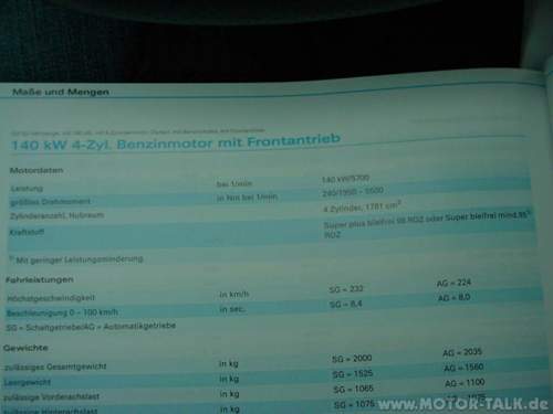

Original geschrieben von THE SPECIALIST
Hab zwar nich den 163 sondern den 190PS 1,8T, fahre den aber auch nur mit Super - kann man machen, aber mit Super Plus geht der viel Besser und brauch etwas weniger. Bei dem Motor schreibt Audi auch Super Plus vor.
Das ist falsch. Der 1.8T mit 140kw darf auch mit Super gefahren werden - steht bei mir z.B. so auf der Tankklappe und im Bordbuch.
Gruß,
Thilo
Handbuch1
Genau wie es da steht:
Als "Notlösung" mit Leistungsverlust.
