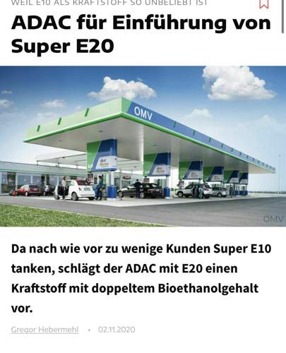

Oder dieser, siehe angehängtes Bild.
Der auch kürzlich 3 von 5 Fahrzeugen sparsamer mit E10 als E5 getestet hat.
Apropos: was für eine Quelle ist ein Google Auszug… jetzt verstehe ich langsam wie man auf manche Antworten kommt.
Und ja, der ADAC hat seine Meinung geändert. Die haben es auch irgendwann kapiert…

Seit wann ist denn ein eingetragener Verein eine seriöse wissenschaftliche Quelle?
Fakt ist und bleibt das die hydrophile Art des E10 sowie die geringere Energiedichte ein Mehrverbrauch bei selber Leistung erzeugt. Die Gesetze der Physik kann man nicht einfach missachten.

Solange sie objektive, reliable und valide Messungen mit statistisch relevanten Ergebnissen durchführen, kann man den ADAC sicherlich als seriöse Quelle nutzen. Genauso wie jede andere, die diese Kriterien erfüllt.
Konnte ich damit deine vorgefasste Meinung zertrümmern? 😁
Zudem sich diese Messungen mit anderen wie von TÜV Süd und Dekra decken.
