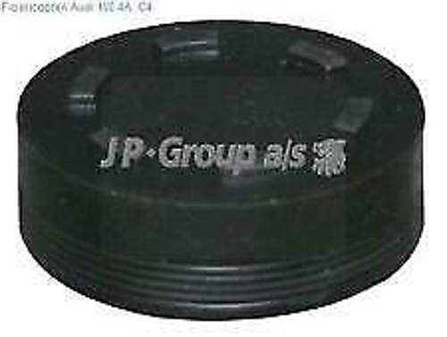

Die sind bei mir auch undicht. Wie wechselt man die? Einfach raus popeln und den neuen einfach reindrücken?
Auf den Bildern erkennt man Rillen, ist das Gewinde oder dient das nur der Abdichtung?
Wenn ich das gerade richtig sehe kostet beim freundlichen ein Stopfen knapp 8 Euro. Und 2 Stück werden benötigt. Richtig? 🙂
LG Marcel
Stopfen
ja
raus mithilfe eines kleinen Schraubendrehers o.ä.
sauber machen
rein drücken
Top! Danke!

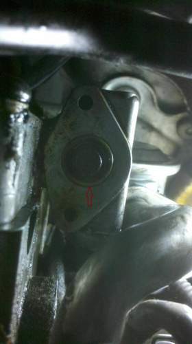

So, Dichtungen sind da, hab sie direkt bei Audi für 12€/Dichtungssatz bekommen (bei kfzteile24 kosts die Hälfte, was solls). Habe mir auch 2x den O-Ring 8E0 260 749 B besorgt, finde aber grade keine Explosionszeichnung vom NWV, wo der O-Ring drauf ist. Die Online-Seite mit dem Teilekatalog ist offenbar grad offline. Hat die jemand zur Hand? Oder ist der O-Ring nicht zu übersehen?

Hi.
Da, wo der schwarze Schalter drauf sitzt, kommt der O-Ring hin. Siehe Bild mit Pfeil.
Niklas

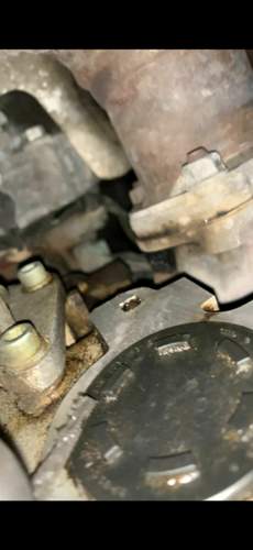

ich muss den Beitrag nochmal zum Leben erwecken.
Frage zu diesem Verschlussdeckel ( siehe Bild)
Genau bei dem suppt es leicht raus. Ist der Stopfen gleichzeitig Dichtung oder erwartet mich mehr Arbeit als nur den Stopfen tauschen?
Auf dem Bild sieht man ganz gut wo das Öl rausdrückt .
Kurioserweise hab ich vor 3 Wochen erst die VVD neu gemacht.??
Christian
Verschlußdtopfen
Verschlußstopfen
den alten Stopfen raus
am Zylinderkopf schön säubern
neuen Stopfen mit minimal Dichtmasse reindrücken
