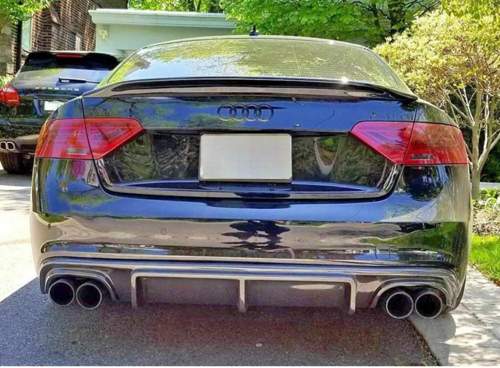

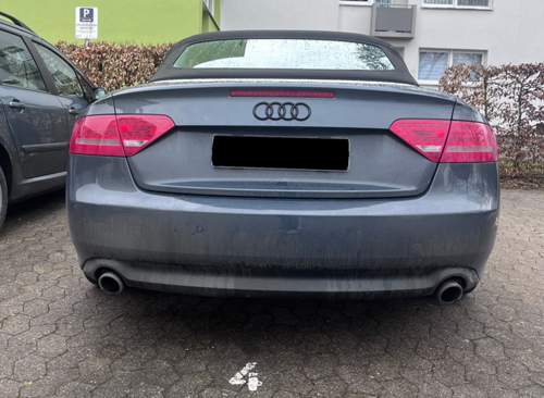

Servus! Ich besitze einen Audi A5 von 2009 mit 3.0 TDI (ohne S-Line) und bin auf der Suche nach einem Diffuser, der so aussieht. Leider finde ich diesen entweder nur für das Facelift-Modell oder für den S-Line. Hat jemand vielleicht einen Link zu einem solchen Diffuser, den ich an meinem A5 ohne S-Line anbringen kann? Ich entschuldige mich dafür das mein Auto so dreckig ist 😁

Non S-Line

Wenns auch nur ansatzweise gut aussehen soll musst du dir ne Facelift S-Line Stoßstange besorgen. Für den VFL gibts nur den abgrundtief hässlichen Rieger Diffusor. Der selbige aber für den Facelift sieht einfach nur bombastisch aus und ist legal. Ich hab Wochen verbracht was für den VFL S-Line zu finden, aber selbst da ist tote hose.

Benötige ich dafür nur die Facelift S-Line Stoßstange oder noch etwas?
Brauchst meines wissens nach nur die Stoßstange und dann einen passenden "FACELIFT S-LINE DIFFUSOR". Keinen normalen, und keinen Vorfacelift. Er muss S-Line und Facelift sein.

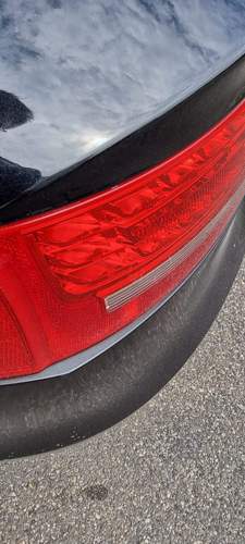

Gibt es nicht das Problem mit den Rückleuchten dann? Dass diese dort überstehen?
Die Rückleuchten haben eine dezent andere Form.
Aber es entsteht nicht etwa ein Spalt, in den man reinschauen kann, sondern vielmehr eine kleine "Fensterbank" unterhalb der Rückleuchten.
Mich stört das überhaupt nicht, deshalb habe ich auch nicht vor die Rückleuchten auf Facelift zu tauschen.
Rückleuchte

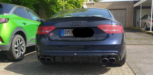

Das geht ja, hast du eventuell ein Foto von etwas weiter weg? Vielen lieben Dank schon einmal
Hab ich...
