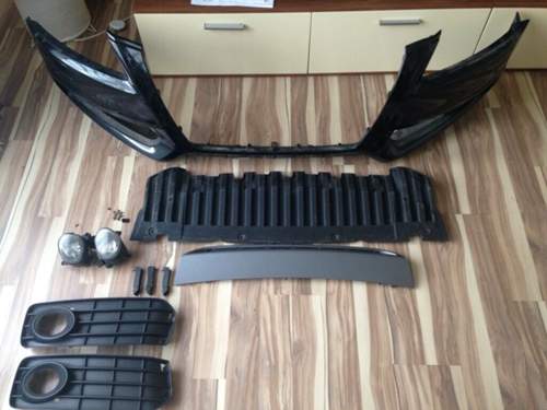

Möchte demnächst außen auf S-Line umrüsten und brauche die Vordere und Hintere S-Line Stoßstange, Vorne mit PDC und SRA und Hinten mit PDC.
Hat vielleicht jemand die aktuellen Teilenummern für mich?
Die hintere Stoßstange ist gebraucht anscheinend leichter zu finden als die Vordere :-( deshalb werde ich diese wohl neu bestellen. Falls jemand seine Vordere verkauft einfach melden ;-) bezüglich Abholung vorzugsweise aus Österreich.
So, hab jetzt nochmal wegen der Teilenummern im Netz bissl gesucht bezüglich der S-Line Stoßstangen und bin zu folgendem Stand gekommen:
S Line/S5 Stoßfänger Vorne mit PDC und SRA: 8T0 807 437 D (alte Teilenummer nicht mehr bestellbar)
S Line/S5 Stoßfänger Vorne mit SRA: 8T0 807 105 D GRU (neue Teilenummer)
S Line/S5 Stoßfänger Vorne mit SRA und PDC: 8T0 807 105 E GRU
S Line Stoßfänger hinten mit PDC: 8T8 807 303 C GRU (für den Sportback)
S5 Diffusor: 8T8807521D1RR (Platiniumgrau, gleich für Sportback, Coupe, Cabrio mit S-Line Stoßstange)
S-Line Diffusor: 8T0807521D1RR_8T080783301C ( Platiniumgrau, Gitter Satinschwarz, gleich für Sportback, Coupe, Cabrio mit S-Line Stoßstange, Auspuff 3,0l TDI und 2,7l TDI )
Kann das jemand von euch bestätigen?

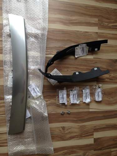

So, ich hab jetzt endlich alle Teile für die Front zusammen, Stoßstange ist schon beim Lackierer in Eissilber lackiert worden und morgen wird dann aufs Auto montiert 🙂😁
Ich habe mich beim Schwert gleich für Chrom vom S5 entschieden.
