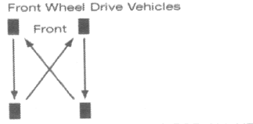

Wobei Goodyear ausdrücklich empfiehlt die Reifen über Kreuz zu wechseln und das bereits nach 7000-8000 km.
Wo steht das denn? Auf dessen HP steht nix von über Kreuz. Wäre auch nicht gut die Reifen in eine andere Richtung laufen zu lassen.
Hat mir ein Goodyear Technik-Mitarbeiter gestern per Mail mitgeteilt als ich ihn fragte was der Unterschied von EfficientGrip Performance und Asymmetric 2 ist und wie man die Reifen tauschen soll um Sägezahnbildung vorzubeugen. Daraufhin habe ich folgende Antwort bekommen:
"Für den angegebenen ökonomischen Einsatz empfehlen wir unseren EfficientGrip Performance. Unser Eagle F1 Asymmetric 2 ist der Reifen für sportliche Fahrer.
Durch die asymmetrische Profilgestaltung beider Reifen kann man ohne Ummontage auf der Felge das Rad auf jede Fahrzeugposition stecken. Dies sollte in regelmäßigen Abständen so alle 6 bis 8.000 Kilometer durchgeführt werden wobei der erste Wechsel entscheidend ist. Dies reduziert die Gefahr der Sägezahnbildung. Bei einem Fahrzeug mit Frontantrieb sollte der Wechsel wie im Schaubild dargestellt erfolgen."
Siehe Bild.
Grüße te-75
Vom Profil her kann man das natürlich. Aber der Reifen mag sowas sicher nicht. Sägezahn kann man minimieren, wenn man den von hinten nach vorne wechselt und anders herum. Über Kreuz würde ich nie machen. Ich denke auch, daß der dann lauter abrollen wird.
also bekannte arbeiten in polen bei Goodyear und in Deutschland bei conti und solche themen auch schon besprochen. kreuzweise bringt nix. was wichtig ist der luftdruck. 0,3 ca immer mehr drauf machen und spureinstellung sollte mal gemacht werden. wenn ich natürlich mehrmals gegen bordsteil oder sonst wie gegen fahre oder luftdruck unterschiedlich sei opder wenig muss ich mich nicht wudnern warum verschleiss unterschiedlich ist.
wenn jemand gebrauchtes fahrzeug kauft macht eigentlich keiner spureinstellung prüfen. jeder fährt immer weiter. aber dass der vorbesitzer oder besitzerin mal sonst wie gefahren ist und spuereinstellung verstellt ist denkt kaum einer drüber nach. erst nachdem die reifen uneben abgefahren sind wenn dann mal läst man s kontrollieren wo es zu spät ist.

Ich stimme dir da hundertprozentig zu, schon komisch so ein Tausch über Kreuz, ich glaub auch, dass er dann lauter wird und sich das Profil dann auch schneller abfährt - ich tausche lieber nur seitenweise vorne nach hinten. Bin ich seit Jahren gut damit gefahren, hatte zwar laufrichtungsgebundene Reifen und blieb mir somit zwar nicht viel anderes übrig :-) finde jedoch auch sowieso, das dieser Tausch am sinnvollsten ist.
