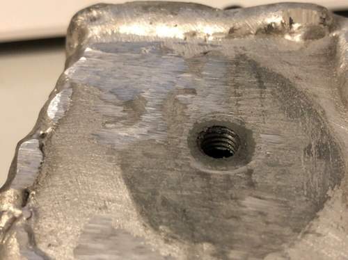

Hier ein Gewinde Test von mir in einem großen Aluminium Loch, welches mit Belzona 1111 ausgefüllt wurde.
Gruss
W.

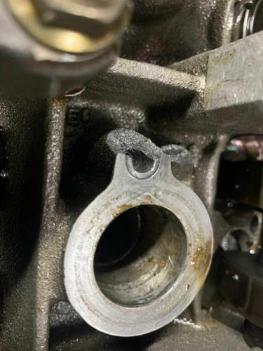

Beim Lösen einer Ventildeckelschraube ist im Nockenwellenkasten ein Stück des Gewindestegs abgebrochen.....
Was ich hier lese, macht mir Hoffnung, dass man das vielleicht kleben kann?
Gibt es neue Erkenntnisse bezüglich haltbarer Kleber?
Das hier gepriesene Belzona 111 ist ja nur in 1kg Gebinden und zu einem horrenden Preis erhältlich.....
Dirk
Was meinst Du mit Gewindesteg? Den Gewindebolzen selber? Oder einen Teil vom Block?
J-B-Weld ist auch ganz gut. Vielleicht ist in Deinem Fall aber Schweißen oder Hartlöten besser.
Anbei die Bruchstelle
Das ist unterhalb des Ventildeckels, also im Öl. Da würde ich kein JB-Weld nehmen.
Das würde ich von einem Motoreninstandetzer schweißen (lassen).
Wenn es nur halten soll, ggfs Gewindebolzen einschweissen (lassen) und von oben dann Mutter statt Schraube nehmen, bzw. den Experten entschieden lassen.

War beim Motorinstandsetzer und der würde es schweißen. Aufwand ist natürlich immens, da in dem Fall der Kopf runter muss.
Prinzipiell ist noch genug Fleisch vorhanden, um eine Gewindebuchse einsetzen zu können und das gebrochene Teil weg zu lassen.
Ich werde noch einmal einen Druckverlust-Test machen (nachdem ein Billig-China Tester kläglich versagt hat, habe ich mir ein etwas hochwertigeres Teil bestellt). Ggfs. finde ich hier dann einen Grund den Kopf zu demontieren.
