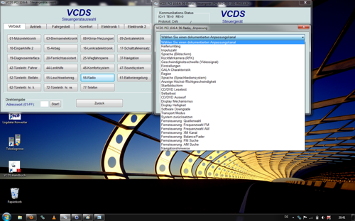

Hier mal Screenshots von dem Steuergerät 10 Diagnoseinterface.
Anbei auch Navi Anpassungskanal muss die Gala deaktiviert werden da der Autopilot ja ausgepinnt worden ist und mit Navi anderst funktioniert.
Stg-19-diagn-1
Stg-19-diagn-1-1
Stg-19-diagn-1-2
+9
am Gateway liegts also auch nicht. Die Codierung ist auch gleich wie bei mir.
stellst du bitte ein Steuergerätabbild (anpassungskanäle) vom NAvi, Gateway und Einparkhilfe rein...
ich mach das dann bei mir und dann wird man schon was finden 😉
es muss ein AP im Stg 56 sein ... denn im A5 wird es auch im 5F oder 07 (also Navi/Radio) codiert ...
Stg 10 und 6C (RFK) ändert nichts an dem PDC Bild- Gateway ebenfalls ausgeschlossen.
In dem STG 10,19, ist keine Dokumentation verfügbar.
Anpassungska-navi
Stg-56-radio

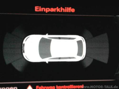

Hab den fehler gefunden hab wie ich VCDS bekommen habe mal rumgespielt 🙂 dabei den Startbildschirm auf S3 umgeändert und nicht wieder zurück auf Standard gesetzt.Habs wieder normal und nun gehts.
Danke für eure Hilfe🙂🙂hab jetzt nochmal einen Scan gemacht und wieder ein anderer Fehler mit Heizung /Klima war das letzte mal noch nicht da hab auch daran nichts gemacht.
Und mit dem Diagnoseinterface der Fehler ist immer noch da hat jemand noch eine Idee woran was liegen könnte wegen den Fehlercodes😕😕
Gruß Chris
