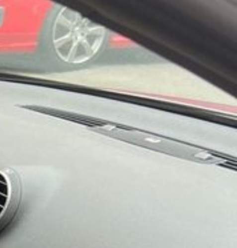

Ich habe vorne am Cockpit auch so etwas. Weiß jemand was das ist?
Hat mit der PDC nix zu tun, im einen Hubbel ist ein Lichtsensor für die Klima drin und im anderen eine LED, die blinkt, wenn das Auto abgeschlossen ist

@The_Organist schrieb am 1. November 2023 um 18:01:37 Uhr:
Wofür braucht die Klima n Lichtsensor?
Anscheinend für Sonneneinfall, wenn die Sonne reinknallt kühlt die wohl mehr. Unbestätigte Information, hab ich auch nur hier im 8P-Forum irgendwo gelesen.
