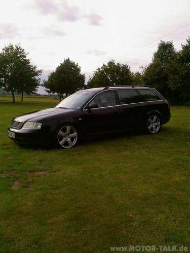

Ps: Mal nen kurzes Foto von meinem dicken..mittlerweile aber wieder mit Original Grill..Für Audi ringe brauch ma sich nämlcih ganz un gar nit schämen😎
