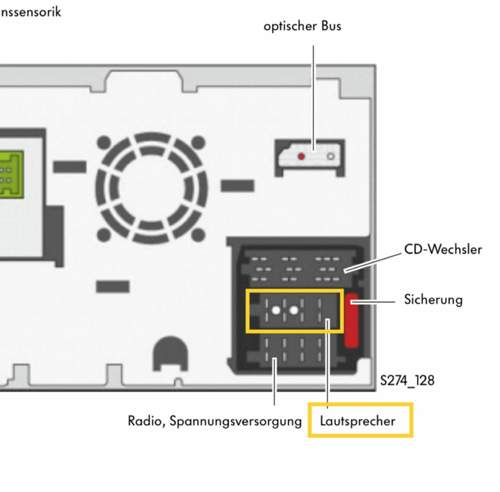

Hi Günther,
ab Radio auf Cinch mit allen Frequenzen:
(DSP macht ausschließlich der Verstärker)
https://www.google.de/url?...
oder tatsächlich am Verstärkerausgang rear woofer.
Die modernen Aftermarket Verstärker haben fast alle hochpegel Eingänge und hoch & tiefpass Filter an Bord um den Sub vom Frequenzgang sauber zu fahren.
Schaltsignal + (max. 100 mA) vom Radio oder aber der Subwoofer Amp erkennt ein Signal am hochpegel Eingang (Standard bei vielen).
Phase am Verstärker einstellbar.
Alles in allem machbar...Winterprojekt...
Hi Robbi,
das wäre in der Tat eine Möglichkeit wenn .....
sich VW an die ISO-Norm gehalten hätte.... die Stecker sind da, aber es 'kömmt nichts raus'. Bei meinem ZAB sind die ISO-Lautsprecher-Ausgänge jedenfalls nicht belegt. Ebenso wenig die Schaltausgänge für Motorantenne usw. Das wäre, wie du schon bemerkt hast, lösbar mit einem Verstärker welcher auf ein Eingangssignal reagiert.
Die Frequenzweichen, welche die Kanaltrennung für Hoch-, Mittel- und Tieftöner machen, sind nach dem DSP und vor den Endstufen. Bei passiven Mehrwegeboxen sind die Filter ja auch vorhanden um die Lautsprechereigenschaften zu berücksichtigen. Ich hatte mich darauf bezogen und nicht auf den DSP.
Ich werde demnächst den Frequenzgang vom Tieftöner-Kanal messen, dann kan man nochmal überlegen.
VG Günther
