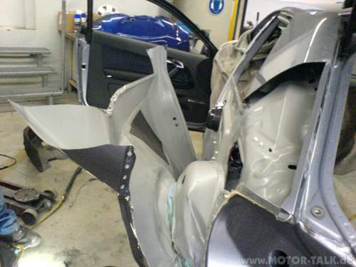

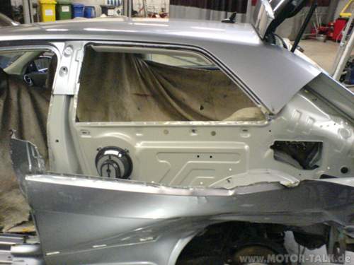

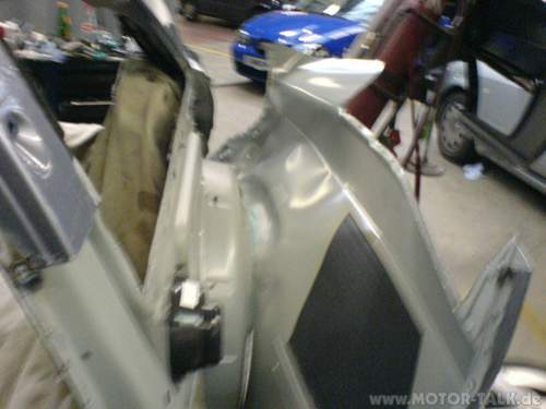

kein wunter. z.b. beim 8P siehts hinter dem blech so aus :
(und ja das war mein alter 8P nach einem unfall)
