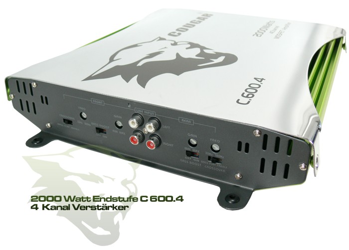

http://www.etc-shop.de/images/produkte/2089.jpg
auf dem link siehst du die regler ganz gut die ich meine bei mir steht da glaube ich teilweise was anderes und noch ein bischen mehr aber naja

ja aber ich hab diesen schalter trotzdem nicht...im anhang mal ne beschreibung von meinem verstärker..da kannst du sehn das es nix gibt mit schalter..zumindest nicht das was du meinst!!!hab nur alles zum drehn
