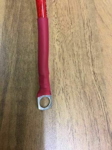

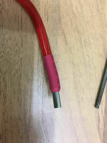

Kann jemand einen Tipp zur Kabelführung geben, wie ich beim Avant am besten ein Kabel von der Reserveradmulde unter den Fahrersitz verlegen kann?
Nun mein kleiner Nachtrag zum finalen Einbau. Habe es dann heute endlich mal geschafft. Alles ordentlich verdrahtet und die Endstufe gut fixiert. Bin jetzt ziemlich glücklich mit dem Ergebnis.
@klausi_66
Solltest du das Kabel noch nicht verlegt haben, könntest du es wie folgt machen...
- die auf der Fahrerseite liegenden Ösen im Kofferraum lösen, dann kannst du das Kabel in dem Bereich bis zum Sitz (Rückbank) durchfädeln
- dann im Türbereich das Kabel unter den Sitz drücken
- im Fußraum dann unter die Verkleidung und soweit wie nötig nach vorne wandern
