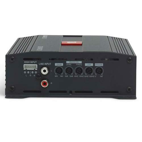

Ansonsten, habe ich diesen Verstärker im Auge,
https://www.ebay.de/.../264199875984?...
falls einer von "euch" den mal "testen" möchte.

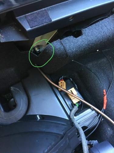

hier sind zwei schnelle Bilder von der Stromversorgung, aber das ist wie schon geschrieben nicht die finale Verdrahtung, hier muss es schon noch gecleant werden:
Hast du zufällig noch im Hinterkopf welche Muttergröße das für die Erdung war? Komme im Moment nicht an mein Auto und wollte noch ne neue Mutter besorgen und neue Ringkabelschuhe. Weiß das der Anschluss an der Batterie ne M6 (10er Schlüssel) war....
Danke!
Wenn du die Befestigung auf dem angehängten Bild nimmst brauchst du eine M6 Mutter (Schlüsselweite 10)
318e70fe-94a1-4c11-ab3f-e31cedb414c6
Hatte versucht in dem Bereich die Verkleidung zu lösen und mich etwas schwer getan. Deswegen bin ich auf die andere Seite ausgewichen. M6 wäre dann ja die gleiche Größe wie die die an der Batterie ist. Wäre vielleicht doch noch ne Überlegung wert. Möchte das ein oder andere nochmal optimieren, weil mir das mit den aufgetrennten Ringkabelschuhen nicht so gefällt. Möchte vermeiden das sich was löst bzw. abrutschen kann. Mein Reifenkit mit Halterung ist nun da, was bedeutet das ich am Wochenende alles ordentlich machen kann.

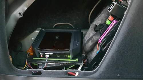

Nachdem meine Frau meinte, ich soll den Elektronikschrott jetzt endlich aus dem Büro räumen, habe ich die JBL jetzt wieder eingebaut. Dieses Mal aber links in dem Seitenfach, wo beim B&O auch der Verstärker sitzt. Hier ein Bild.
