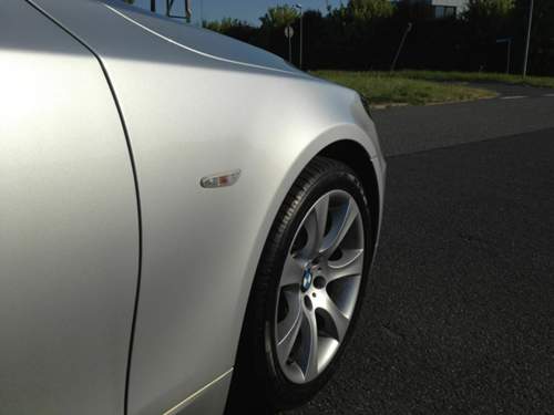

ich hab die Sternspeiche 124 drauf und find die ganz schick. Sind 8x18 ET20 mit 245/40/18 Reifen.
Mit hinten 9x18 und 275er Schlappen wäre natürlich schöner, aber hab keine Lust auf den Eintragungsstress etc. :)
LG Cali

So meine Styling 184 Felgen sind jetzt auch mal endlich drauf und eingetragen. Hat alles prima geklappt und laut TÜV darf ich auch 245/40R18 draufziehen lassen ;-)
mir wurde zwar von BMW abgeraten diese draufzumachen da es Probleme bei der Luftfederung hinten geben könnte (falls das Fahrzeug länger steht könnte dieser dann Luft ablassen und aufsetzen. Bei mir nicht der Fall, da es täglich bewegt wird ;-))
danke nochmals für die Hilfe, insbesondere an Chaosmanager!!
anbei noch ein paar Bilder ;-)
20150514-203947
20150514-203939
20150514-204021

die Sache ist einfach die, dass Du die 184er mit ET20 in Verbindung mit 245/40/18 weder eintragen noch sonastwas musst, da diese von BMW ab Werk auf den E61 freigegeben sind.
Also brauchst du kein Traglastgutachten von BMW und musst damit auch nicht zum Tüv.
Aber nur die mit ET20. ET 14 ist für M5.
