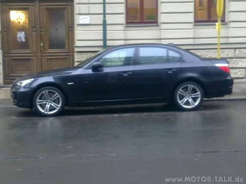

Achja noch eine bitte an dich, könntest du mir (Da ja derzeit Winter ist) vllt mal ein paar Bilder von deinen machen? Ich finde leider keine Guten wo ich mal sehen kann wie die in 18" auf nem 5er wirken... wäre sehr nett.
Lg
Der Reifen passt und ist auch ok - ist allerdings kein Runflat. Die M184 ist eine EH2 Felge, d.h. damit kannst Du Runflat Bereifung fahren (kannst natürlich auch "normale" Reifen draufmachen - dann allerdings Reparaturkit/Notrad/Ersatzrad mitführen). Mit der ET14 musst Du auf jeden Fall zum TÜV. Sollte auch ohne Probleme eingetragen werden (wenn Du keine Umbauten am Fahrwerk gemacht hast). Du kannst ja mal posten was die mit ET14 kosten. Das mit dem Foto mache ich gleich mal...
Hoffentlich kriege ich das hin... 😰
Hoffentlich sieht man da was... 🙄
Nochmal anders... 🙄

scheinst ja die et experte zu sein unter uns 😉
Perfekt! Die Kauf ich mir!
Sieht super schick aus in 18zoll...
Danke dir, du hast idealerweise das äußerlich exakt identische Fahrzeug wie ich 😉 perfektes Vorbild 🙂
