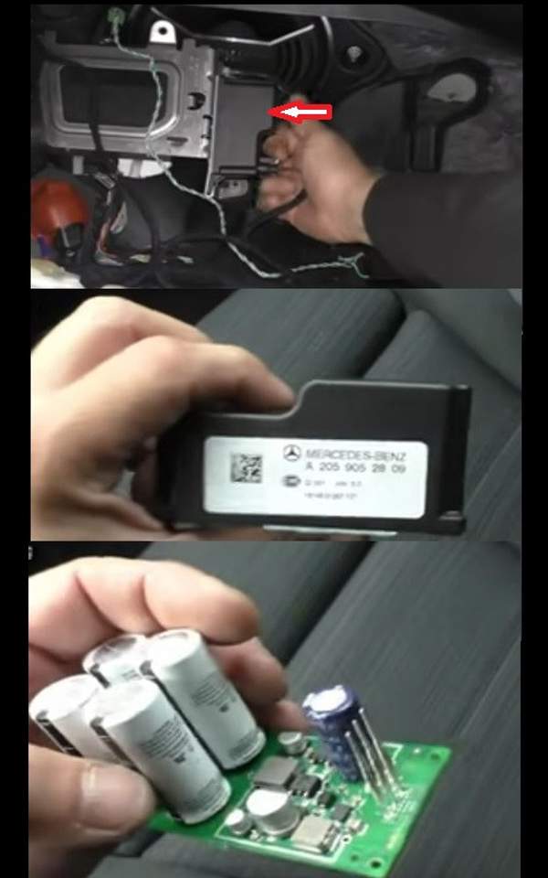

Ich tendiere eher, dass bei mir diese Kondensatorenmodul eingebaut worden ist, statt richtige Back-up Batterie.

Dafür spricht auch das Baujahr von 2015, man kommt an das Modul gut ran.
Die 4 Kondensatoren genau in Augenschein nehmen, die platzen gerne
und dann wars das mit Start/Stop, die können aber ausgewechselt werden
wenn man löten kann.

Original Mercedes rund 150 Euro, bei Hella (der Hersteller) etwa 95 Euro, ein Ebay Teil rund 50.
Sollte so aussehen wie auf dem Bild im Link wenn es bei Dir verbaut ist.
Du sagtest Du hast Handschaltung? Dann wäre ich überrascht wenn es bei Dir verbaut ist.
https://www.atp-autoteile.de/.../...tabilisator-start-stopp-system?...
