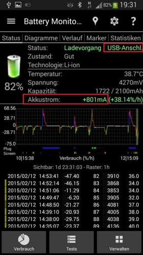

So jetzt die Ergebnisse:
- Getestet mit einem reinem Ladekabel (getestet bis 1A, kein Datenkabel), dieses Kabel liefert an meinem Zigarettenanzünder echte 1A
- Motor an
- Testdauer: 1min
- Stromauswertung mit einem zwischengeschaltenem USB-Doctor
- USB Port vorm Ganghebel -->max. 800mA
- USB Port unter der Armablage -->max. 500mA , sehr enttäuschend weil das ja eigentlich schon als Ladebuchse deklariert ist
Erfreulich hingegen ist die stabile Spannung mit 5.0V.
Also die Ladebuchse unter der Armablage kann man vergessen, die vorm Ganghebel wird während Display an und Navi an wohl nur Lebenserhaltend sein :-D Bei 800mA wird es für manches Gerät wirklich eng.
Eine App zur Auswertung würde ich nicht empfehlen, an die wahren Werte kommt man selbst mit Root schlecht ran.
Gruss maat

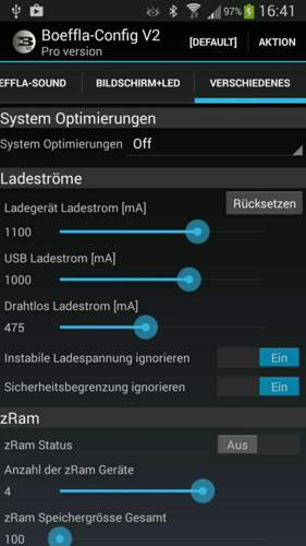

@maatik schrieb am 12. Februar 2015 um 18:55:11 Uhr:
[.....]Vor mir hatte ein User ein App gepostet mit der er auch den USB-Strom einstellen konnte, parallel zum AC-Strom. [.....]
Allerdings nur mit gerooteten Geräten und entsprechenden Kernel.
Normalerweise sagt die Ladeelektronik 500mA Ladestrom über USB, mit diesen Kernel und der dazugehörigen App kann ich das umgehen.
Kernel
Screenshot-2015-02-12-19-31-32

Was auch der beste Beweis ist das nicht der PC entscheidet sondern das Endgerät.
Bin immernoch begeistert von der App, hab mich da jetzt mal eingelesen. Wow! Leider hab ich schwer Lust mir CM draufzumachen. Bin mit Stock 4.4.4. Sony mit Root glücklich. :-)
CM habe ich auch nicht, Stock 4.3 mit Root auf ein Galaxy S3 🙂
