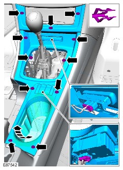

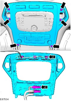

Habe das Thema gerade am vergangenen WE durchgemacht. Hat in allem 5 Stunden gedauert. Dafür habe ich aber nichts kaputt gebrochen. Ich habe überlegt, ob ich Fotos mache, habe aber gedacht, das Thema ist hier durch und interessiert sowieso keinen. Ich habe mich auch für ein Bury 9 System (basePlate und activeCradle) mit Konsole von Kuda und Hirschmann-Scheibenantenne (alles bei >ebay< für 93,30€ zzgl. Versandkosten) entschieden, wie im genannten Thread beschrieben. Eigentlich wollte ich vom Zigarettenanzünder im Aschenbecher vorne abzapfen. Aber dazu hätte ich mindestens noch die >Abdeckung< um das Navi NX abnehmen müsssen, weil sonst der Aschenbecher nicht herausgeht. Das ist echt krank und war mir dann doch zu heikel. Deshalb entschied ich mich von der 12V-Steckdose im Fond abzuzapfen.
Dazu:
Schaltsack abziehen (der silberne Rahmen bleibt an der Abdeckung!), >Abdeckung 2 und 3< mit sanfter Gewalt demontieren und Kabel für Sitzheizung/-Klima und IVDC abstöpseln, Aschenbecher hinten rausklippen und die unter dem Aschenbecher verborgene Schraube lösen mit der die Aschenbecherhalterung hinten in der Mittelkonsole befestigt ist. Damit ist es möglich die Abdeckung inkl. des 12V-Steckdose abzunehmen. Die Kabelverlegung geht einfacher, wenn die Mittelkonsole gelöst wird. Dazu die Vordersitze in die vorderste Stellung bringen und die seitliche Befestigung (10er-Schraube) lösen. Bevor das Kabel durchschnitten und zum Y-Kabel umgebaut wird, erst die 15A-Sicherung aus dem Zentralsicherungskasten entfernen, da das Kabel spannungsführend sein kann. Mondi schaltet nach dem Türöffnen auch bei ausgeschalteter Zündung die Steckdosen erst nach geraumer Zeit tot! Das 12V-Kabel kann dann bequem in der Mittelkonsole verlegt werden. Ich habe die Kabelenden mít einer fetten Lüsterklemme verbunden. Die Verlegung des Antennenkabels ist simpel und beschreibe ich nicht extra.
