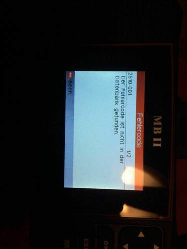

Paar bilder
Das ich das richtig verstehe, die Ergebnisse zeigen die Werte bei Leerlaufdrehzahl? Dann hast Du entweder ein Problem mit dem Ladeluftkühler, Schläuche bzw. Ladeluftrohr oder dein Ansauglufttemperatursensor ist defekt. Wenn Du dir den Wert Ansauglufttemperatur ansiehst, steht da 52,... C. Das ist viel zu viel. Das erreiche ich nicht einmal bei Volllast. Du solltest jetzt speziell diesen Wert beim Fahren ansehen. Wenn der dann Richtung 60 Grad C geht, hast Du evtl. den Fehler schon gefunden. Zumindest aber eingegrenzt. Du müsstest nun eine Sichtprüfung durchführen. Wenn die erfolglos ist, Schläuche und Ladeluftkühler prüfen. Eine Nebelmaschine wirst Du wohl nicht haben. Da bleibt dir sonst noch Ladeluftkühler ausbauen und mit Wasser füllen. Dann siehst Du wo er undicht ist. Danach nur wieder 100% trocken legen. Das gleiche mit den Schläuchen machen.
Danke Euch fürs mitdenken. Was besagt eigentlich dann die Fehlermeldung?

Eben nach dem ca. 5 ständigen Abstellen des Fahrzeugs aus dem geschätzten 2/3 Gang ausrollen auf kickdown fing das Fahrzeug wieder an zu ruckeln und danach kein Schub mehr. Gleich die Fehler ausgelesen es kam ein dazu. Nach dem Neustart blieb 2616 bestehen und das andere verschwand. Einfach nur zum kotzen
Laut deiner fehlercode ist der Ladedrucksteller und Abgasgegendrucksensor, fang jetzt nicht an den abgasgegendrucksensor auszutauschen, es funktioniert sonst würde er keine werte wiedergeben...

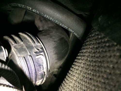

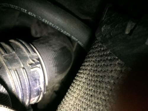

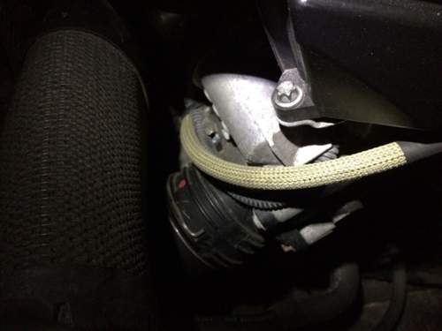

Ob es evtl daran liegen kann? Was ist das für ein Schlauch? Wo geht er rein und was bewirkt das Bauteil, wenn der Schlauch riss hat? Leicht auszutauschen?
