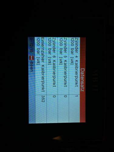

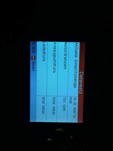

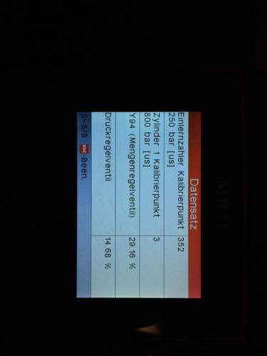

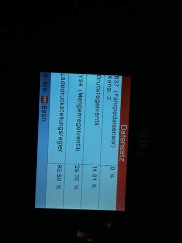

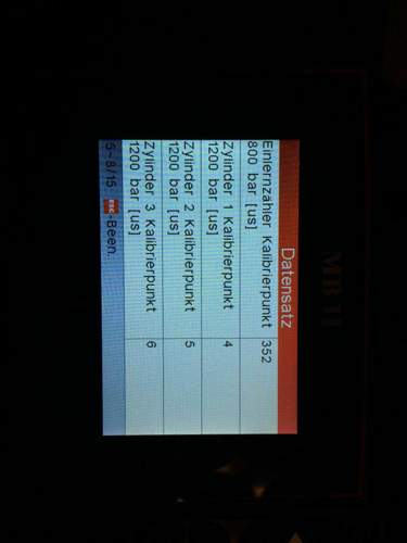

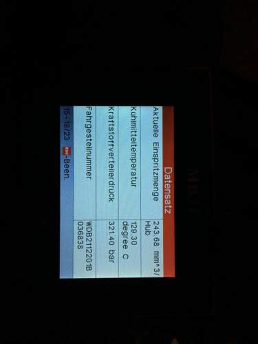

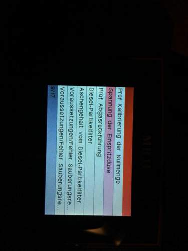

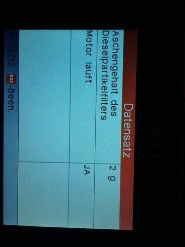

Könntest Du die aktuellen DPF - Werte einstellen: Gefahrene Kilometer seit letzter Regenerierung, Aschegehalt & Füllstand?

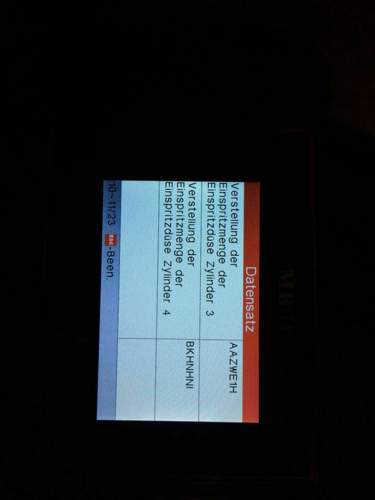

Ebenso die Korrekturwerte der Einspritzdüsen bei allen Drücken?

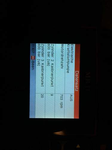

'Ich hoffe das Software kann das. Mache ich das während der Fahrt, oder geht das auch bei eingeschalteter Zündung?
Zündung ein, Motor aus.
versuche heute und mache paar screenshots rein. danke und bis später

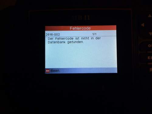

Da bin ich wieder. So, bei Zündung an wird der ist Zustand nicht angezeigt. Als ich beim laufenden Motor - Leerlauf ausgelesen habe, kommen folgende Bilder zustande. 1 Fehler ist im Speicher abgelegt. Alles andere seht euch bitte an und ich wäre für jeden weiteren tip dankbar.

Km stand der angezeigt wird + 100000 . Deswegen irritiert mich ein Bild wegen dem DPF mit knappen 50000km
