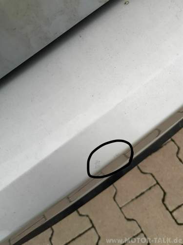

ich habe an 2 Stellen kleine Lackschäden am hinteren Stoßfänger an meinem Wagen. Bilder wurden mit angehängt. Ich war heute bei einem Lackierer und der meinte zu mir, dass der ganze Stoßfänger hinten abmontiert und lackiert werden MUSS. Kostenpunkt 700 Euro ?! Ich sehe im Internet immer Fotos von Autos, die zum teil so zerkratzt und zerdellt sind und mit Smart Fix repariert werden etc. Hat mich der Lackierer versucht über den Tisch zu ziehen oder ist das tatsächlich so. Falls mir jemand ein Lackierer aus der Umgebung Ludwigshafen / Mannheim empfehlen würde, wäre ich Ihm sehr dankbar. Hoffe auf Vorschläge und Meinungen von euch!

Am Kunststoffstoßfänger ist nichts mit drüberpolieren, da must du leider lackieren. Ob es allerdings notwendig ist im Fall des TE die ganze Schürze abzubauen, bezweifle ich.
Ist das die Farbe Weiß-Uni? Dann ist es doch eh leicht mit einer Teillackierung.
Hallo, der Wagen ist silber . Naja das überrascht mich schon ein wenig, dass ein so kleiner Schaden nicht leicht instand gesetzt werden kann. Ich hole mir Mal noch eine 2. Und 3. Meinung.

Bei Dir ist es ja im Kantenbereich und nicht z.B. mittig auf der Motorhaube...so wie das auf dem Bild ausschaut, ist das auch keine große Sache und nicht sehr tief, also wenig "rundumarbeiten" erforderlich. Ein guter SmartRepairer sollte das wirklich sauber hinbekommen...aber das weiß man halt oft erst hinterher, ob derjenige einer war 😉

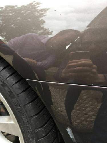

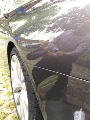

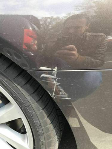

Anbei nochmal der Schaden meines vorherigen 5ers in Havanna Met...das war schon für einen derartigen Schaden eine ungünstige Farbe und die Stelle absoluter Mist. Ich war sehr skeptisch, da ich bis Dato selten gute Erfahrungen in dieser Richtung gemacht hatte. Da der Wagen aber zum Verkauf stand, habe ich auch nicht eingesehen, für knapp 1000€ Seite und Stoßstange lackieren zu lassen....am Ende muss ich sagen, war ich sehr überrascht vom Ergebnis und das Fahrzeug wurde anschließend auch noch durch zwei Stellen bewertet (Werkstatt & Dekra) - Den Schaden habe ich logischer Weise erwähnt und beide Bewerter waren sich in diesem Punkt einig, dass das wirklich gut ausgeführt wurde:
