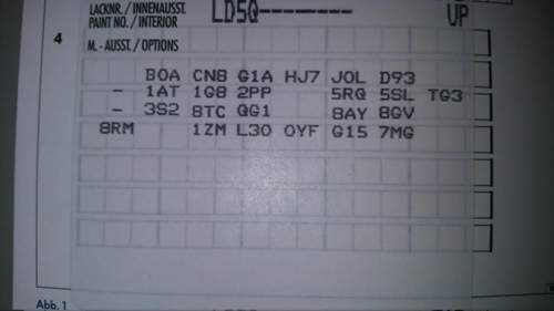

Hi Leute
Ich blick nicht mehr durch....
Wäre jemand so freundlich meine PR Codes aufzuschlüsseln, bitte.
20160212-075504
Wenn du mal nach "VW PR codes" googelst, kommt als erstes gleich ein Link zu einem PDF, das enthält die PR Code Tabelle für VW/Audi.
Ich verstehs immer noch nicht.
L03 und Y0F sind die beiden Federgewichtsklassen. Ich muss hinten also von Y0F auf Y0G aufrüsten.
Laut Teilekatalog muss dazu auch die Dämpfung hinten passen. Aber welche hab ich hinten drin?

Also deine Teilenummer gehört zum Standardfahrwerk. Eine Seite vorher schreibst du, deine Farbtupfer seien weiß, lila und orange. Bleibt offen wie viele orangene Farbtupfer du hast.
Welche du auf jeden Fall nehmen kannst wäre die nächste Farbtupferklasse, weiß, lila und grün. Wären dann folgende Teilenummern:
3C0511115AJ 1x grün
3C0511115AK 2x grün
3C0511115AL 3x grün
Also Gewichtsklasse laut Aufkleber ist Y0F. Also Gewichtsklasse 6. Weiß, Lila, 1x Orange
Die nächste wäre Y0G GW7. Weiß, Lila und 2x Orange.

Nimm dein Serviceheft und guck mal in die PR Codes auf dem Aufkleber.
Wahrscheinlich in der 4ten oder 5ten Reihe steht irgendwo der PR Code für die Front- und die Heckfeder. Als Gewichtsklasse.
Bei mir steht da L03, das ist vorne, und Y0F, das ist hinten.
Wenn du ein normales Fahrwerk bzw ein Komfortfahrwerk hast, sind die Codes L0x und Y0x. Das x steht für die Gewichtsklasse. Dann kannst du im Partsinfo Katalog, Link auf der ersten Seite dieses Threads, die Teilenummern und den Farbcode nach gucken. Die Gewichtsklasse hinten steigen in 25kg-Schritten.
