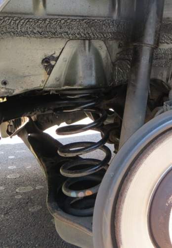

Ich war noch beim Freundlichen. Hatte ihn gebeten etwas stärkere Heckfedern rauszusuchen. Angeblich kann er das nicht. Elsa zeigt ihm nur die Federn an, die ich drin hab. Er könne nicht ermitteln, welche Federn meine haben würde, wenn er die AHK ab Werk gehabt hätte und nicht von mir nachgerüstet.

Welche Farben haben die Punkte an den Federn, die z.Z. verbaut sind?
Wie komm ich denn an den Farbcode ohne Bühne und Grube?
Auto hochbocken und Rad abmachen.
Reicht meist schon im Stand ein Blick ins Radhaus.
Geht bei mir nur mit den Sommeralus. Die Stahlfelgen im Winter erlauben keinen Blick auf die Punkte.
@Bruder Tac schrieb am 5. Februar 2016 um 20:21:39 Uhr:
Ist im unteren Bereich der Feder. Mit Digicam abfotografieren und am Rechner auswerten.

Also....
Laut meinem Teileonkel beim Freundlichen haben meine Heckfedern die Markierung:
Weiß
Lila
Orange
Selber nachgucken hab ich nicht geschafft. Immer wenn ich Zeit hätte, wars schon Dunkel.
