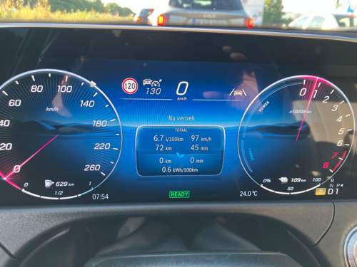

Mehr geht immer, aber es muss halt im (finanziellen) Rahmen bleiben, vor allem bei Privatkäufern, so wie meiner einer. Der Verbrauch ist auch entscheidend. Ich weiß nicht ob du in dem Tread „W214 als Familienwagen über 10 Jahre“ mein Foto mit den Verbrauchswerten gesehen hast, ich finde es schon erstaunlich und erfreulich zugleich mit wie wenig Diesel man auskommt. Der „Holländer“ der hier mitschreibt tankt höchstwahrscheinlich nur pro Quartal😉.
Im Mai getankt 😂

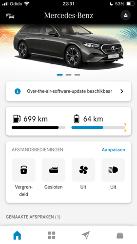

Und noch etwas dazu………weil Ich Im mit volle Batterie abgeben will bin Ich Nur auf Benzin abgefahren. Den Verbrauch der Benzin hat mich überascht für ein 2,3 Tonne schweres Schiff. Der Diesel hat sich dem gleichen Weg zurück ein Liter weniger genommen.
