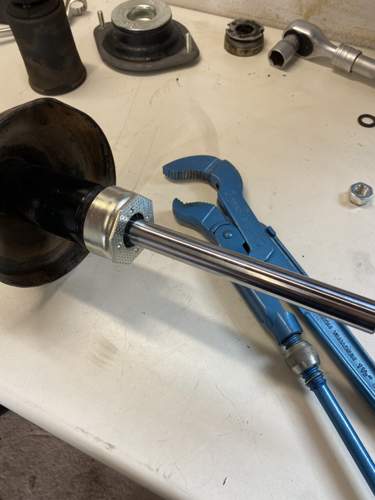

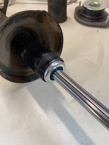

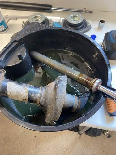

habe die neuen Teile heute eingebaut und ich war verwundert, denn es waren vorne noch die ersten Dämpfer drin.
Wie oben richtig geschrieben wurde ist es beim Einser so: in der Werksauslieferung waren die Stoßdämpfergehäuse gleichzeitig die "Außenhaut" des Dämpfers. Deswegen war bei mir auch das Öl noch drin, gut 100ml die auch ordentlich stinken. Verständlich nach 28 Jahren... Es riecht wie altes Getriebeöl.
Ich habe das Federbein im Schraubstock eingespannt und die große Überwurfmutter mit einer 2" Rohrzange mit viel Kraft ausgedreht. Danach musste ich mit der Zange die Kolbenstange und das alte Innenleben heraustreiben. Das alte Öl habe ich dann in einer Wanne auslaufen lassen.
Die neuen Dämpfer sind dann komplette Patronen, die mit einem Distanzring und einer neuen Überwurfmutter geliefert werden. Neue Sicherungsmuttern oben sind auch dabei.
Da beide Überwurfmuttern mit der Zange flott gelöst waren, habe ich beide Dämpfer in einer guten Stunde gewechselt. Die Domlager waren auch noch die ersten und sind jetzt natürlich auch neu. Die alten Unterlegscheiben und die beiden Distanzhülsen habe ich komplett gereinigt und mussten wieder verwendet werden.

Im Reparaturbuch steht zum Thema Stoßdämpferwechsel vorne:
"... altes Öl auslaufen lassen und einen kleinen Rest drin behalten". So habe ich es jetzt auch gemacht.

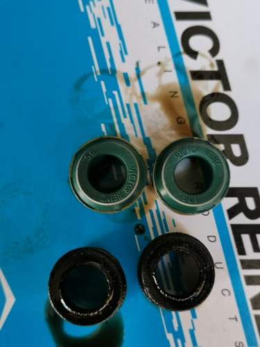

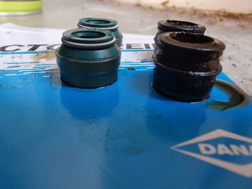

Wenn Du sonst keine Schmerzen hast, würde ich einfach die Schaftdichtungen tauschen und gut.
Ich rate dir eher zu Eibach Federn.
Die H&R sollen sehr hart sein.
Und wegen dem Ölverbrauch schließe ich mich GLI an.
Wechsel die Ventilschaftdichtungen, meine sahen so aus.
