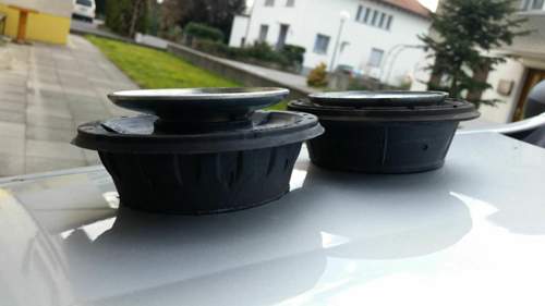

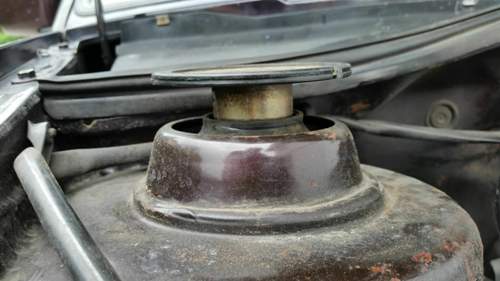

Hinsichtlich der Domlager: Reicht es, vorne nur das Federbeinlager und hinten die beiden Lagerringe zu erneuern, oder sollte man die anderen Teile wie z.B. Federteller und Feder mitmachen?

Angesichts der doch relativ günstigen Preise würde ich die anderen Teile durchaus mit wechseln. Es sei denn sie sind im einwandfreien Zustand.
Bei Domlagern auch unbedingt etwas Gutes nehmen.
Die Federn müssen nicht unbedingt gewechselt werden. Du kannst aber auch gute gleich mit verbauen. Solange sie nicht tieferlegen wird sich eigentlich nichts am Fahrverhalten ändern.
Die hinteren Federteller sind nach der Zeit selten noch zu gebrauchen. Meist sind das nur noch gebrochene Rostklumpen.
Die vorderen Teller hab ich jetzt auch schon bei mehreren 2ern stark rostig gesehen.
Die unteren Federteller gibt es doch bei den B4 und B2 inklusive und VA sind es Federbeine mit fest geschweißten Federtellern.

Denk auch an die Anschlagpuffer und staubschutzmanschetten. Gerade die Anschlagpuffer sind im Alter oft nur noch zerfetzt und kürmleig.
Die hinteren Federteller waren bei meiem Corrado durchgerostet...
Ich habe mir die Federbeine genauer angeschaut. Das meiste sollte neu. Bestellen will ich mir die oberen Federteller, Staubschutz und Anschlagpuffer, Federbeinlager vorne (von Lemförder), hinten jeweils die beiden Lagerringe (KYB) und die Gummi-Federaufnahmen.
