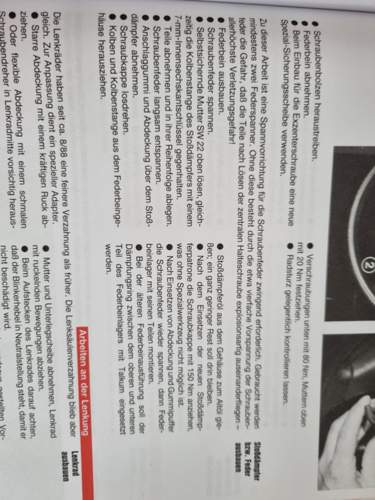

Mein Selbsthilfebuch sagt 150 Nm siehe Bild... sprich aber von Schraubkappe. Sehr merkwürdiger Begriff.
150Nm glaube ich nie und nimmer. Wie will man die denn gegenhalten beim anziehen? Mit der kleinen Inbus? Never ever.
Die 150Nm beziehen sich doch auf die Schraubkappe des Stoßdämpferrohrs, also wenn man den Dämpfer zerlegt und eine Patrone einsetzt.

@GLI schrieb am 14. Oktober 2022 um 13:01:50 Uhr:
Danke, jetzt passt auch der Name wieder....
Bei nochmaligem Buchstudium sind für die Stoßdämpferkolbenstange vorne/hinten 20 Nm angegeben.
Das fühlt sich doch was wenig an?
Aber die Stoßdämpferkolbenstange soll ja auch drehbar sein, damit man lenken kann.
Die Drehbarkeit macht ja das Domlager und nicht das nur halbfeste Anziehen der Mutter.
