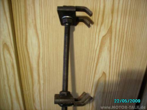

Habe mal ein Bild gemacht von meinem FS. Damit haben wir schon von vielen verschiedenen Marken die Federn gewechselt und immer ohne Probleme unter anderem vom E34 und E36. Spannen brauch ich ihn nicht per Hand sondern mit Bohrmaschine oder Schrauber.
gruß He-Man

wo kriegt man denn so ein gewinde her?
und wie hast du die eisengreifer so gebogen?

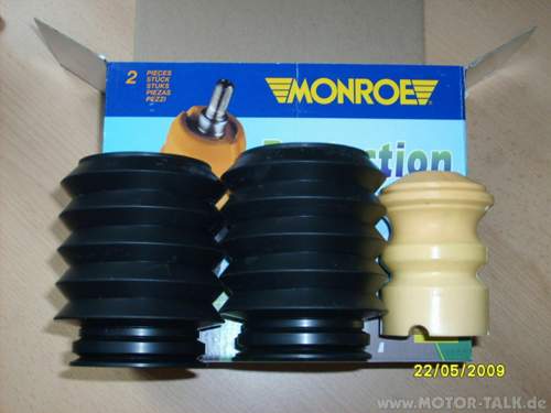

Du musst sie ja nicht bei eBay bestellen, sondern kannst sowas auch im Zubehörhandel kaufen z.B von Monroe...😉
Ich habe jetzt so ein Kit für meine vorderen Dämpfer gekauft (Monroe) und habe um die €20,- bezahlt.Alleine für die Anschlagpuffer bezahlts du bei BMW bestimmt um die €12,- pro Stück...
PS: Und die Nummer 4 im ETK ist schon der Richtige Anschlagpuffer (Zusatzdämpfer) der Zusatz:
M Sportfahrwerk mit Tieferlegung/Avus und Individual u.s.w ist lediglich ein Hinweis, dass man diesen Zusatzdämpfer auch für das M FW/Tieferlegung u.s.w verwenden kann...

@darioesp: Das sind ganz normale 12mm Gewindestangen, gibt es im Baumarkt für ein paar Euro. Der Satz hat mir keine fünf Euro gekostet und eine Stunde basteln.
gruß He-Man
