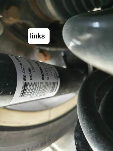

Das ist der Dämpfer den MB jetzt bei mir eingebaut hat. Kann leider nicht feststellen ob es ein anderer als davor ist bzw ob der rechte ein anderer ist da kein Aufkleber mehr dran klebt.
Alles gut, auf den alten war meiner Erfahrung nach kein Aufkleber, sondern die Bezeichnungen und Nummern in der Hülle eingestanzt.
A4473264200 ist die aktuelle Nummer für die V-Klasse, meiner Erfahrung nach auch egal für welche.
