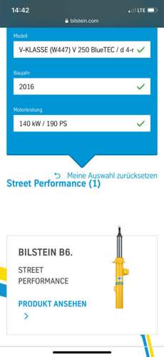

Wenn jemand weiss ob es sowas auch für den v gibt, ist er mein persönlicher HELD
Vor nicht einmal einem Jahr hatte mein Vau das Bedürfnis nach 2(!) neuen Stossdämpfern hinten. Wie lange der eine schon kaputt war, schwer zu sagen. 80000 haben sie jedenfalls nicht durchgehalten. Damals habe ich nur die Originalen bei Mercedes bekommen für über 200Euro das Stück. Mittlerweile gibt es die Bilstein auch für den W447. Den B4 für ca. 70Euro und den B6 für ca. 110Euro.

auch die GRÜNEN bilstein b6 komfort??
ich kann nur jedem empfehlen die b6 einzubauen. sind nicht teurer, aber die qualität (einrohrdämpfer) um welten besser.
ich würde, wenn ich keine garantie mehr hätte, diese vielleicht sogar tauschen, auch wenn sie noch nicht undicht wären.
weiss jemand, ob ich die hersteller-fahrzeug-garantie damit gefärde? oder müsste der hersteller den ursächlichen defekt nachweisen, sprich nachweisen, dass z.b bilstein-dämpfer einen folgeschaden bewirkt haben?
Nein, ich glaube die grünen gibt es nicht für den V.
Nur die "normalen" B6
