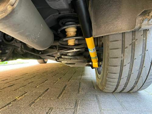

Stoßdämpfer hinten nach 3,6 Jahren Defekt.
Mercedes V-Klasse
Hallo
Unser V250 Bj 06/2016 ist heute zum Service B und nun kam der Anruf hinten links wäre der Stoßdämpfer Defekt und würden empfehlen beide zu wechseln. Trotz Garantieverlängerung wäre es kein Garantiefall aber sie wollen trotzdem sich bemühen Der V hat 54000km runter und wurde überwiegend hinten kaum bis wenig beladen gefahren. Stoßdämpfer nach nur 3,6 Jahren kaputt. Was meint ihr ? Liegts an der zu geringen Beladung und die Dämpfer federn zu weit aus ohne Last ?
LG
Das hat nichts mit der Beladung zu tun.
Die "bewährte" MONROE Qualität ist die Ursache. Bei meinem t5 war das dasselbe Thema nach 41000 km.
Damals habe ich statt den original dann Bilstein b6 (Komfort) eingebaut und sogar sehr viel bessere Fahrwerk Eigenschaften zur Folge bekommen. Weniger Geräusch und sanfteres ansprechen mit trotzdem weniger Wankbewegung.
Wenn jemand weiss ob es sowas auch für den v gibt, ist er mein persönlicher HELD
Vor nicht einmal einem Jahr hatte mein Vau das Bedürfnis nach 2(!) neuen Stossdämpfern hinten. Wie lange der eine schon kaputt war, schwer zu sagen. 80000 haben sie jedenfalls nicht durchgehalten. Damals habe ich nur die Originalen bei Mercedes bekommen für über 200Euro das Stück. Mittlerweile gibt es die Bilstein auch für den W447. Den B4 für ca. 70Euro und den B6 für ca. 110Euro.

Den Gedanken hatte ich natürlich auch und ich habe auch bei verschiedenen Werkstätten angefragt. Überall wurde mir gesagt, dass diese Dämpfer derzeit nicht lieferbar sind. Ein Blick in diverse Online KFZ-Zubehörshops hat dies bestätigt. Da ich natürlich keine Lust habe, das Auto 1,5 Monate stehen und weiter den Hof vollölen zu lassen, musste ich quasi in den sauren Apfel beissen.

Es zwingt dich niemand, die Stoßdämpfer bei MB ersetzen zu lassen. Das geht für weniger Geld in höherer Qualität auch bei freien Werkstätten. Und: da kannst dir die Stoßdämpfer noch aussuchen!

Ich habe vorgestern beim MB Service 643 € bezahlt.
noch liegt bei mir ein intakter Dämpfer .... Bj 2015, ca. 70 tkm. Wer also einen zur Überbrückung benötigt... ist sicherlich besser, als die in meinen Augen völlig überhöhten Preise bei MB zu zahlen!

So, Dämpfer übergangsweise eingebaut. Schon mal wieder besser.

So, nach endloser Wartezeit sind heute die B6er montiert worden. Bisher nur kurze Probefahrt. Aber das Gefühl ist schon wesentlich besser als diese Monroe. Wieder ein straffes einfedern und kein Geräusch mehr zu hören.

Bei mir auch, Stoßdämpfer hinten links defekt. Ist interessanterweise unmitelbar aufgetaucht, nachdem bei MB die Reifen erneuert wurden.
Hab hinten gegen Bilstein B6 getauscht. Einbau selbst in weniger als 1 Std.
Hoffentlich halten die vorne noch eine Weile, da ist der Tausch wohl nicht so leicht.

@van-boy schrieb am 30. Juli 2020 um 00:14:56 Uhr:
...Hab hinten gegen Bilstein B6 getauscht...
Wie ist dann da der direkte Vergleich zu dem originalen Fahrwerk?
