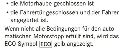

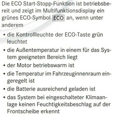

Wie schon hier beschrieben, müssen viele Bedinungen erfühlt werden um S/S auf on zu schalten.
Jetzt bleib nur noch herauszufinden warum dein Auto das so macht
Kurz nach dem ich auf die Autobahn fahre, wechselt die Anzeige von Orange auf Grün, was ja zeigt, dass die Funktion in Betrieb ist.
Nach ein paar wenigen Kilometern wechselt die Anzeige wieder auf orange und bleibt bis ins Geschäft (immerhin 42 km) so. Natürlich funktioniert die Abschaltung an den Kreuzungen nicht.
so ganz normal ist das nicht.
Wie warm/Kalt ist es wenn du mit dem Wagen unterwegs bis und der so was macht ?
Wie warm / kalt ist dein Auto bei Fahreintritt, hast du warme Garage / kalte Garage oder steht der außen ?

Ja er steht in einer Garage aber ungeheizt. Darum nur wenig über Aussentemperatur. Jetzt so um 4-5 Grad rum.
Die Fahrt geht erst ein paar km den Berg runter, also keine Last auf dem Motor, und dann auf die Schnellstrasse. Auch hier geht es mehrheitlich abwärts.
Ich frage mich schon ob dass mit den Aussentemperaturen und der „wenig Last“ auf dem Motor zu tun hat.
Ich warte gespannt auf wärmere Temperaturen.
Beim nach Hause fahren, mehrheitlich hinauf, ist das Problem ja nicht vorhanden!
