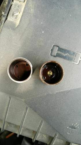

Hat hier jemand erfahrungen, was einen defekten Becherstössel in einem TFSI Motor betrifft?
Habe von einem Bekannten erfahren, dass die Motoren Probleme mit dem Verschleiß des Teils haben.
Ich werde meinen jetzt tauschen und hoffen, dass der alte noch in Ordnung ist.
Mein BWA hat mittlerweile 140000km gelaufen und ich vermute, dass der Stössel noch nie gewechselt wurde

Der Stößel geht wohl meist bei den gechippten Motoren kaputt, weil er da deutlich mehr belastet wird. Sollte Deiner nicht gechippt sein, besteht kein Handlungsbedarf.
Quatsch.
Der Stößel wird durch die Nockenwelle betätigt und unterliegt natürlichem Verschleiß.
Die einen schneller, die anderen langsamer.
Ein Austausch schadet nicht, zumal die Beschichtung irgendwann abgenutzt ist, was den Verschleiß zusätzlich fördert.
Der geht normalerweise nicht kaputt! Bei einem gechippten ist der Gegendruck auf den Stößel viel größer da die Pumpe mehr arbeiten muss, dafür ist der Stößel nicht ausgelegt

Der Stößel wird durch die Nockenwelle betätigt.
Abhängig von der Drehzahl der Nockenwelle schneller oder langsamer.
Dreht der Motor langsam, wird auch der Stößel langsamer betätigt.
Das hat NICHTS mit der Leistung des Motors zu tun, sondern nur mit der Drehzahl.
Das sich die Beschichtung abnutzt ist vollkommen normal und nicht zu vermeiden.
Ist die Beschichtung abgenutzt, nutzt auch daß Material vom Stößel ab.
im schlimmsten Fall ist der Stößel irgendwann durch und hat ein Loch. Ebenso kann die Nockenwelle dadurch einlaufen und beschädigt werden.

Genau Funky-One so ist es. Und bei 140 tkm solltest du moro84 da ruhig mal einen Blick drauf werfen.
Die Stößel gelten inzwischen auch als ein Verschleissteil das man im Auge behalten sollte und der Tausch ist kein Hexenwerk. Wie gesagt manche verschleissen schneller andere langsamer, aber sie tun es und im blödesten Fall ist deine Nockenwelle Schrott.
@GoLf 3 Bastler schrieb am 23. Juni 2015 um 00:25:52 Uhr:
... im blödesten Fall ist deine Nockenwelle Schrott.
...und dazu dann noch die Hochdruckpumpe. Die ist zwar schnell gewechselt, aber kostet auch noch mal 300 Eier.
danke, für dei Hinweise. Werde mich heute Abend mit nem Freund mal drangeben und den Stössel tauschen!
