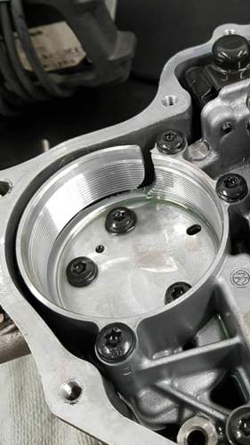

Kurze Beschreibung von Audi:
"Die Mechatronik an Ihrem Getriebe ist am Druckspeicherdeckel gewölbt und somit undicht. Entsprechend der TPI 2050044 des Herstellers, soll hier die Mechatronik ersetzt werden.
Hierbei liegt ein Schaden im inneren der Mechatronik vor, welcher erst nach Demontage genauer zu analysieren ist."
Ohja kann man gut auf dem Foto erkennen. Da drückt es dann natürlich raus. Ärgerlich aber was willste machen... Wieviel KM hat das Fahrzeug gelaufen? Wie von Colognedriver4711 oben schon erwähnt, wäre in den früheren Baujahren bis ca. 2013/2014 durch das Verbauen von minimalst teurerem Material dieser häufig vorkommende Fehler zu vermeiden gewesen.
