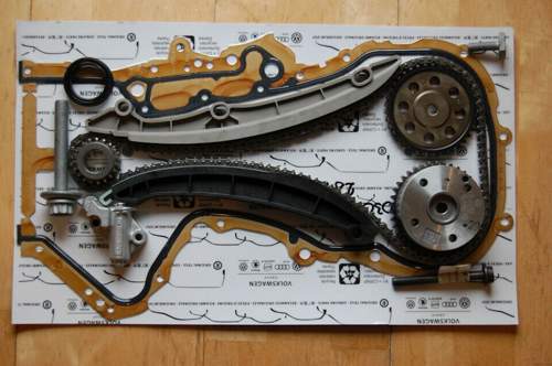

Auf der Rechnung steht der Nockenwellenversteller nicht drauf aber ein Reparatursatz für die Steuerkette mit der Teilenummer: 03C 198 229 C
Kann einer schauen was in dem Reparatursatz drinnen ist und mir bescheid geben?
Das wäre echt hilfreich, sicher ist sicher...
Danke schonmal
und viele Grüße
Jo
Gude , also hier was du wolltest :
1. Steuerkette
2. Kettenspanner
3. Nockenwellenversteller
4. 2x Kettenrad
5. 2x Führungsschiene
laß mir ein Danke auf meiner Seite 😉

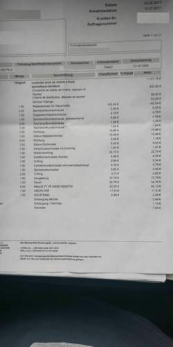

Hier meine Rechnung beim Kettenwechsel ,1.4 tsi CAVD,durchgeführt bei einer VW Werkstatt (Luxemburg):
Steuerkette Reparatursatz 03C 198 229C-> 143,54 €
Arbeiten: 703,10 €
Ersatzteile 405,63€
Sonstiges: 12,45
Alles in Allem 1311,78 €.
nur mal so nebenbei.
bg
03c 198 229c
Welche Ersatzteile wurden denn da noch für 405,63€ berechnet?
Rechnung im Anhang:

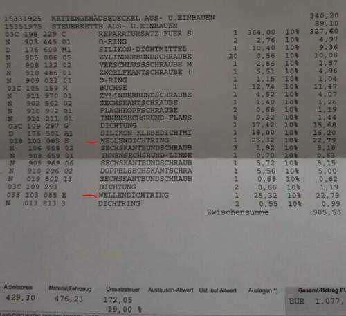

hi Leute,
kann mir jemand kurz sagen, ob das richtig ist, dass hier auf meiner Rechnung zwei mal ein Wellendichtring aufgeführt ist?
Bei dem teuren Spaß kommt's zwar kaum noch auf die 25 Euro an aber ich find's allein komisch weil er einzeln aufgeführt ist.
Rechnung
Den braucht man nur einmal. Hab letztes Jahr bei dem Einzelpreis auch kurz geschluckt....
Wurde die Arbeit von einem Freundlichen oder von einer freien Werkstatt durchgeführt?
