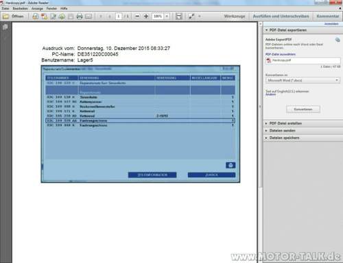

Auf der Rechnung steht der Nockenwellenversteller nicht drauf aber ein Reparatursatz für die Steuerkette mit der Teilenummer: 03C 198 229 C
Kann einer schauen was in dem Reparatursatz drinnen ist und mir bescheid geben?
Das wäre echt hilfreich, sicher ist sicher...
Danke schonmal
und viele Grüße
Jo
Gude , also hier was du wolltest :
1. Steuerkette
2. Kettenspanner
3. Nockenwellenversteller
4. 2x Kettenrad
5. 2x Führungsschiene
laß mir ein Danke auf meiner Seite 😉

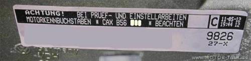

Es muesste ein B sein, der Motor hier stammt aus einem aehnlich Bauzeitraum:
CAX B56 XXX, mutmasslich 11. Mai 2012
Cax-golf

Habe hier von meinem 😁 einen Screenshot erhalten. Anbei das Bild, sozusagen ganz offiziell mit dem Inhalt der Rep.-Satzes 03C198229C. Falls es nochmal jemand wissen möchte 😉
Da das ganze Kit nur 208 € inkl. Mwst. kostet (der ist jetzt wohl von VW "subventioniert"😉 überlege ich ob ich mir den nicht in den Keller lege falls es dann doch mal soweit ist. Alleine der Nockenwellenversteller hat bei VW bisher über 400 € gekostet falls ich mich nicht irre.

03C 198 229C
In diesem Rep. Satz ist der NWV doch enthalten.
Preis; 186,24€
Teileliste siehe Anhang
