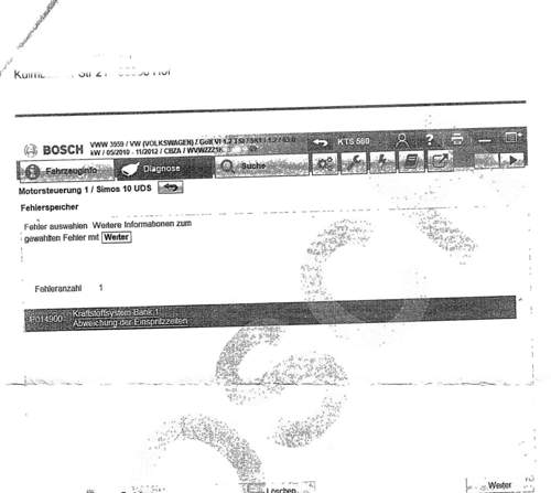

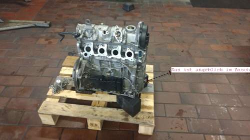

Update,
Totaler Motorschaden verursacht von der Werkstatt oder Steuerkettenhersteller. Streit zwischen den Steuerkettenhersteller und VW wurde angeblich irgendwie geregelt.
Mein Auto steht seit den 19.7.2022 bis heute am 30.8.2022 in der Werkstatt.

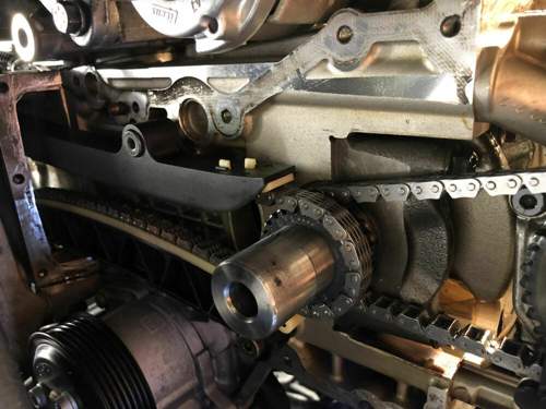

Für euch noch ein paar Bilder.
Img-20220815
Img-20220815
Img-20220815
Kommen denn jetzt noch Kosten auf dich zu, den Mietwagen mal ausgeklammert?
@Germansky krass wie viel Öl die da raus geholt haben . 🙁
Da gehören keine 4 Liter Öl rein ! In der Kanne sind mindestens 5 Liter drinnen.
