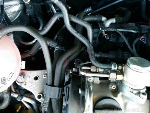

Und der dunkle Spanner hat noch mehr Zug dahinter, oder wie kann ich mir das vorstellen. Und warum passt der denn nicht universell? Der Motor ist und bleibt doch immer noch der olle 1,2TSI und hatte keine weitläufigen Veränderungen bis zum Umbau auf MQB... Habe bei mir mal geschaut. Habe auch den silbernen Spanner, was ja hinsichtlich Baujahr zu erwarten war.
mfg Wiesel

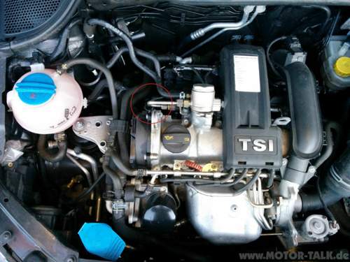

Dunkler Spanner, heller Spanner... Wo finde Ich den im Motorraum? Wo ist da der Unterschied?
EDIT: hab es mir vorhin angeschaut, bei mir Schmoddert diese Metallplatte auch, keine Ahnung wo da Öl herkommen soll, eigentlich sitzt da ja der Ladeluftkühler 😕
Da...
Motorraum
Kettenspanner

Ich kann dir nicht genau sagen was im inneren anders ist, aber der neue "dunkle" Spanner passt nicht.
