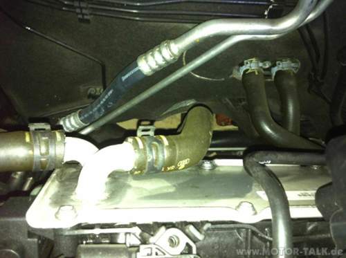

Will deswegen keinen neuen Thread eröffnen.
Was ist das für eine silberne Platte direkt hinterm Motor in Richtung Fahrgastraum. Bei den Schrauben drückte es sowohl bei mir, als auch bei einem anderen TSI leicht Öl-Schmodder heraus.. Nicht schlimm. Aber ich werde es beobachten. Auf dem Bild habe ich schon geputzt ;).
Ps 77kw TSI MJ11. Knappe 30tkm auf der Uhr.
mfg Wiesel

Das dürfte die Abdeckung des Ladeluftkühlers sein, der mit Wasser funktioniert. Das dort Öl rausgedrückt wird scheint aber dazu garnicht zu passen, Ich werde es morgen mal bei mir nachschauen, ist jetzt zu dunkel.

Da steht doch rechts ne nr. Gib die mal bei goggggggle ein...mfg
Stimmt da könnte ich zur Not mal Mr. Google fragen :). Verwunderlich das nicht nur meine Diva dieses Phänomen zeigt.

Ich ergänze um ein paar Fotos im "ungeputzten" Zustand...

EDIT: hab es mir vorhin angeschaut, bei mir Schmoddert diese Metallplatte auch, keine Ahnung wo da Öl herkommen soll, eigentlich sitzt da ja der Ladeluftkühler :confused:
