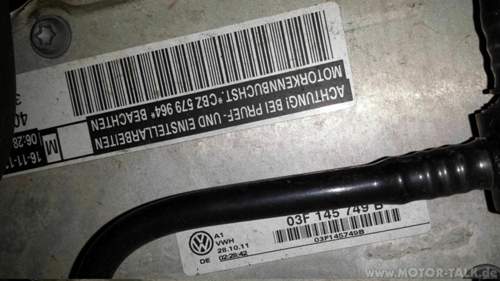

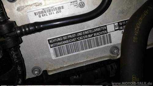

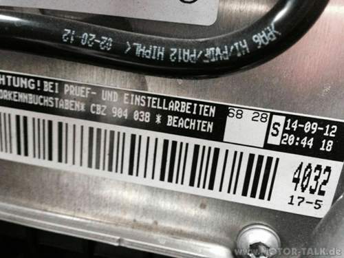

unser Polo, EZ: 11/2012, hat den silbernen Federspanner.
Auto hat jetzt 25tkm drauf, gelegentlich rasselt mal die Kette, finde ich aber noch im vertretbaren Bereich.
Anbei ein Bild vom Motor, mit dem Produktionsdatum.
Eugen
Seltsam.
Meiner ist ebenfalls EZ 11/2012 und hat den schwarzen.
Wie ist das zu erklären?
Somit kann es sich doch kaum um ein verbessertes Teil handeln, wenn manche mit silbernen und manche mit dem schwarzen Spanner gebaut werden.
Es sind schon einmal unterschiedliche Motornummern auf dem Aufkleber.

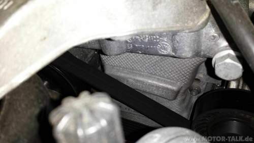

Also ich blicke mit den Nummern auch nicht so recht durch,
ich habe versucht versucht von der linken Seite am Motor Nummern zu erspähen.
Vielleicht kann mir jemand weiterhelfen?!
20140816-111849
20140816-111830
20140816-112635

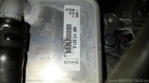

Die Produktionsnummer inklusive Werk wo dein Motor entstanden ist, ist leider nicht dabei.
Schau dir zur Not mal die Bilder von Li-La-Lu an. Er hat einen späten TSI und dort ist der Aufkleber auf dem LLK versteckt. Bei mir klebt er auf dem Ansaugrohr (MJ11)
mfg Wiesel
Na wenn das Blech das erste ist, 10/2011.

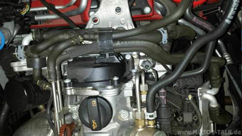

Soderle nach Euren Tips bin ich nochmal in die Tiefen des Motorraums
abgetaucht 😉
Da bin ich tasächlich fündig geworden, sieht besser aus.
Prod.Datum 16.11.11

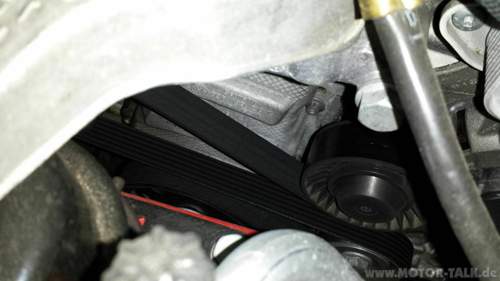

20140817-102117
20140817-102223
20140817-101557
schwer zu erkennen ob nun schwarzer oder silberner Spanner. Sieht silbern aus = Kit "A"
Das ist eindeutig der schwarze Spanner ;-)
Yep, Schwarz, wenn man die Bilder zoomt sieht man es besser,
passt auch zum Baudatum bzw. der EZ des Polo.
